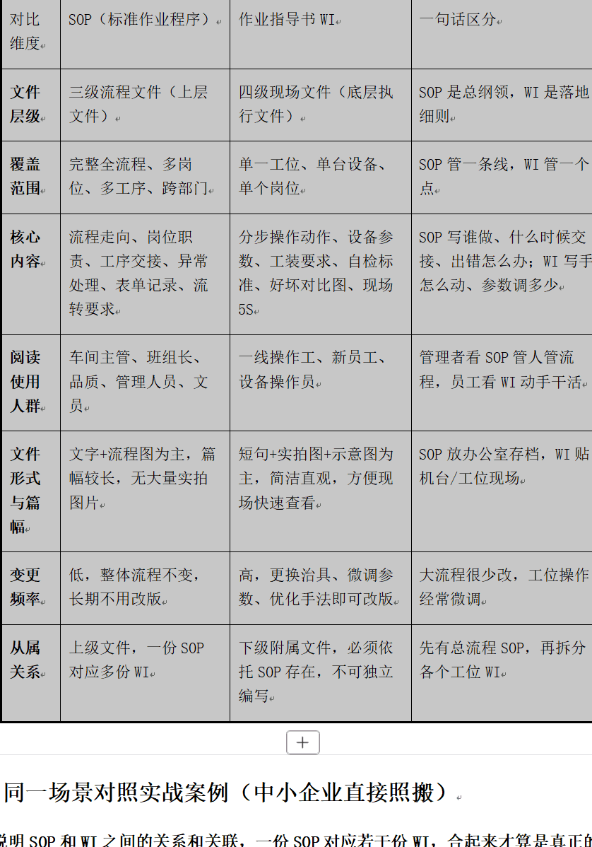

四、SOP与WI:核心不同点
五、同一场景对照实战案例
举例说明SOP和WI之间的关系和关联,一份SOP对应若干份WI,合起来才算是真正的生产指导书
