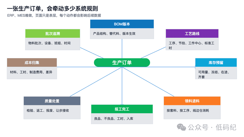

所以ERP、MES系统里最麻烦的地方,往往不在页面,而在页面背后的业务关系。
比如一个生产订单,在系统里至少会牵动这些东西:
• 产品BOM版本是否正确。
• 工艺路线是否已经生效。
• 库存是否需要锁定或预留。
• 领料是按套料、按工序,还是按线边仓消耗。
• 不良品进入返工、报废,还是让步接收。
• 完工入库以后,成本是否能归集到正确对象。
• 质量数据能不能追溯到物料批次、设备、班组和时间。
这些问题如果没有想清楚,低代码平台搭出来的就只是一个“能录数据的壳”。刚上线时看着还能用,业务量一上来,变更一多,问题就会集中出现。

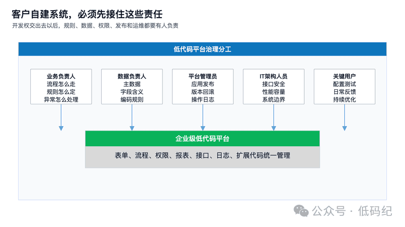

所以企业要把开发交给客户侧,至少要配几类角色:
• 业务负责人:决定流程怎么走,规则怎么定。
• 数据负责人:维护主数据、字段含义、编码规则和质量要求。
• 平台管理员:管理应用、权限、发布、版本和日志。
• IT架构人员:把关接口、安全、性能和系统边界。
• 关键用户:负责日常配置、测试、反馈和小范围优化。
没有这些角色,所谓“客户自己开发”,最后会变成“谁会拖页面谁开发”。这在小应用里还能忍,放到ERP、MES上就很危险。

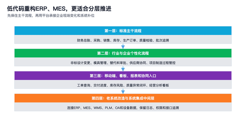

五、标准化软件能不能被低代码重构?
可以,但要分层看。
第一层,标准主干流程,建议保留成熟产品或成熟模板。
比如财务总账、应收应付、存货核算、采购订单、销售订单、生产订单、质量检验、批次追溯,这些流程已经被大量企业验证过。企业如果从零开始自建,投入会非常大,试错成本也很高。
第二层,行业和企业个性化流程,适合低代码承接。
比如项目型制造的过程管控、非标设备企业的设计变更、注塑行业的模具管理、电子行业的替代料审批、汽配行业的客户交付计划、食品行业的批次追溯补充流程。这些需求经常卡在标准ERP、MES之外,改标准系统又太重,用低代码做扩展反而更合适。
第三层,报表、看板、移动端、协同入口,适合低代码快速搭建。
很多企业真正缺的未必是一套全新的ERP,更多是主系统旁边的业务补位。比如销售要看订单交付进度,老板要看库存金额和缺料风险,车间主任要用移动端看工单,质量部门要做异常闭环。这些场景用低代码搭在ERP、MES旁边,效果往往更好。
第四层,老系统改造和系统集成,适合用低代码做中间层。
有些企业ERP已经跑了十几年,直接推倒重来风险太大。但老系统没有移动端,没有灵活流程,没有AI问数,没有跨系统看板。这时可以用织信这类支持私有化、本地化和复杂权限的企业级低代码平台,围绕老ERP、MES补充应用层、流程层和集成层。主数据、订单、库存、工单仍然要和原系统打通,现场变化则通过低代码应用来承接。
这比直接让客户从零重写ERP、MES更稳。

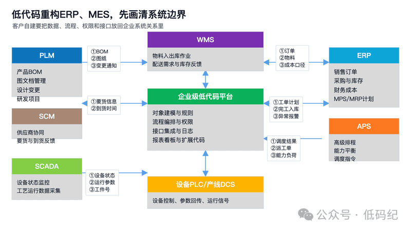

第四,客户对系统边界没有概念。
什么放ERP,什么放MES,什么放WMS,什么放PLM,什么放低代码平台,如果一开始不画清楚,后面就会互相侵入。结果是每个系统都能做一点,每个系统都不完整。

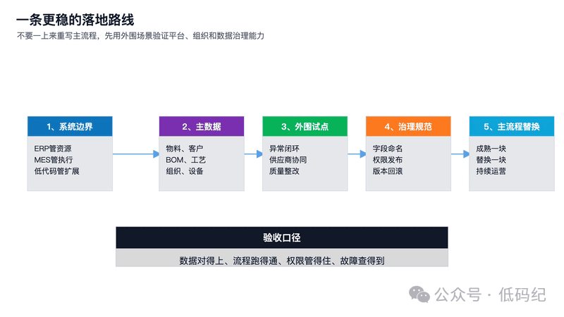

九、比较合理的落地方式
我更建议企业按这条路走:
第一步,先定系统边界。
ERP负责订单、采购、库存、财务、成本等企业资源主线。MES负责工单、工序、报工、质量、设备、批次等制造执行。低代码平台负责个性化流程、移动应用、扩展表单、业务看板、跨系统协同和部分轻量业务系统。
第二步,先做主数据。
物料、客户、供应商、BOM、工艺路线、组织、人员、仓库、设备这些对象要先管起来。没有主数据,后面低代码搭得越快,数据问题扩散得越快。
第三步,先从外围场景切入。
不要一上来就重写ERP、MES主流程。可以先做异常处理、质量整改、设备点检、模具管理、交付跟踪、供应商协同、项目进度、经营看板等场景。先验证平台能力和组织协同能力。
第四步,建立应用治理规范。
字段命名、表结构、权限、流程发布、测试、版本、回滚、日志、接口文档,都要形成标准。低代码项目一旦进入企业级应用,就不能靠个人习惯。
第五步,再考虑主流程替换。
当企业已经掌握业务建模、数据治理、平台开发和运维机制以后,再逐步替换部分传统系统模块。否则,从零重构ERP、MES主流程,风险太高。
