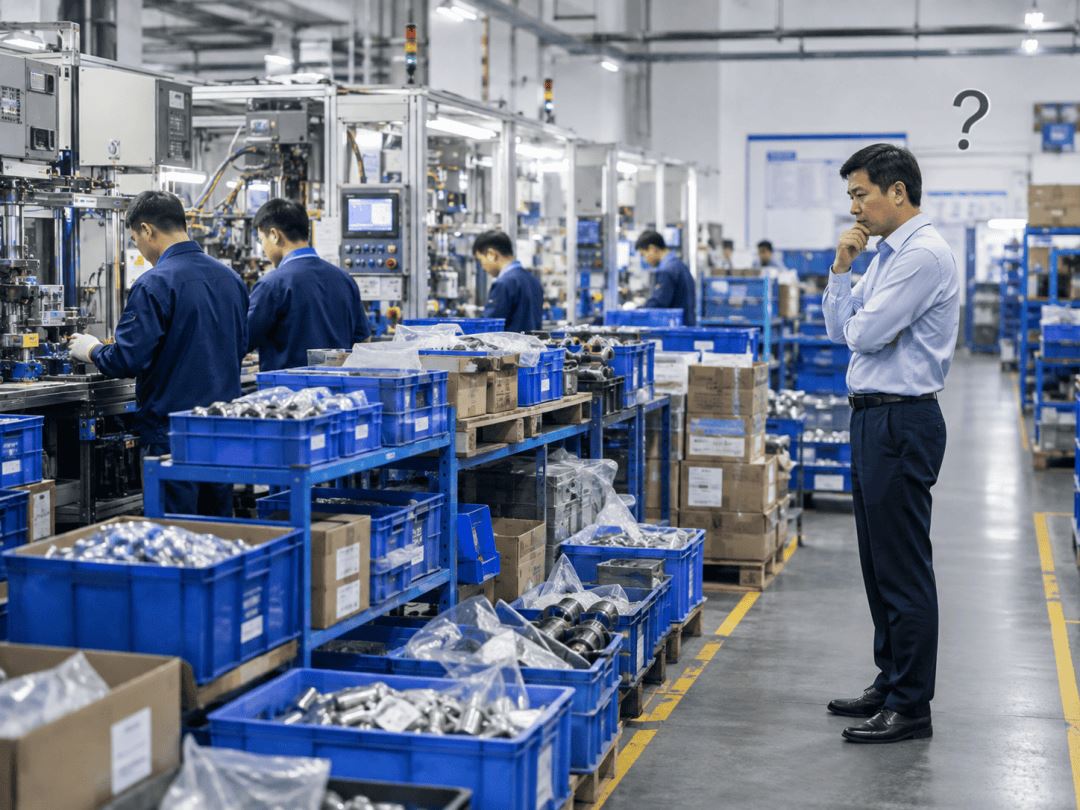

物料一到车间,谁来负责就开始模糊
正常流程是仓库按照生产工单发料,系统扣减仓库库存,物料进入生产环节。
但现实中很少这么整齐,一张工单领了100公斤原料,实际用了92公斤,剩下8公斤怎么办?有的企业要求退回仓库,有的直接留在产线下次继续用。生产人员觉得这很正常,反正还是公司自己的物料。
问题在于,如果这8公斤已经在系统里全部计入生产消耗,现场却还有实物,那么账和物从这一刻就分开了。
类似情况不断累积以后,线边仓会出现很多“说不清属于谁”的物料:上一张工单剩下的,这一张工单临时借的,仓库多发的,生产退下来但还没办手续的。现场的人大概知道怎么回事,系统却很难知道。
线边仓最容易失控的第一个原因,就是实物已经转移,但责任和账务没有同步转移。

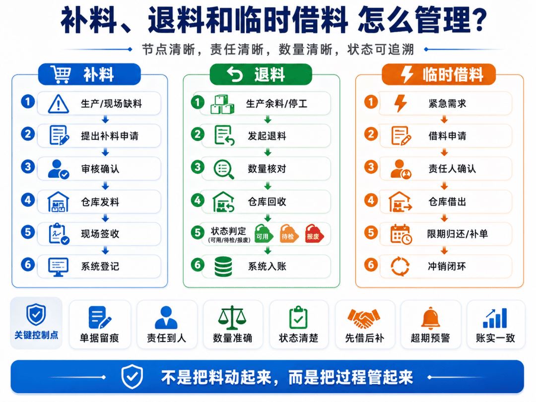

正常领料好管,真正难的是补料、退料和临时借料
制造现场最容易把库存搞乱的,往往不是第一次正常领料,而是后面不断发生的异常动作。
生产过程中发现原料损耗比标准高,需要再补20件;某批原料质量有问题,要换一批;A产线临时缺料,先从B产线拿一点;工单结束以后剩下几十件,下次还能继续使用,就先放在现场。
这些动作单独看都很正常,但如果没有及时进入系统,库存就会逐渐脱离真实状态。
例如主仓显示已经发出1000件,生产系统按照BOM理论消耗了950件,现场却还剩80件。多出来的30件到底是什么?可能是领多了,也可能是生产少耗了,还可能是其他工单临时转过来的。
到了月底盘点,所有人开始一起回忆。
这类问题靠增加盘点频率通常解决不了,因为盘点只能发现差异,不能阻止差异继续产生。
真正需要管的是:补料怎么补、退料什么时候退、跨工单借料能不能发生、发生以后谁必须把系统动作补完整。

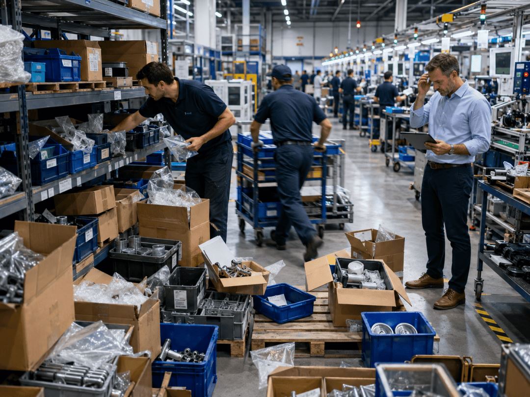

线边仓库存越多,主仓的库存判断反而越容易失真
如果大量物料长期停留在线边仓,却没有形成清晰的库存状态,企业很容易出现一种假象。
主仓显示缺料,于是采购继续补货;实际上车间角落里可能还有不少库存,只是没人敢确认到底能不能继续使用。
或者系统显示已经全部消耗,采购认为需求持续很高,于是不断下单,结果实际物料只是从主仓转移到了生产现场,并没有真正消耗掉。
于是企业会形成一个很典型的循环:
主仓看起来缺料 → 采购继续补货 → 生产继续多领 → 线边库存越来越高 → 系统越来越看不清真实可用量
最后公司整体库存越来越高,生产却还是会说缺料。
这也是线边仓最危险的地方:它很容易让企业把“库存转移”误认为“库存消耗”。
为什么车间喜欢留库存?因为停线的代价太高
站在生产现场的角度,其实很容易理解为什么线边仓越来越大。
对车间负责人来说,少几十件库存不是大问题,但因为缺一颗关键零件导致整条线停下来,就是大问题。
所以现场天然倾向于多留一点。
尤其当仓库补料流程慢、系统库存不准、采购交期不稳定时,生产会越来越依赖自己的“小库存”。
这并不一定是员工故意违反管理要求,而是一种非常现实的自我保护。

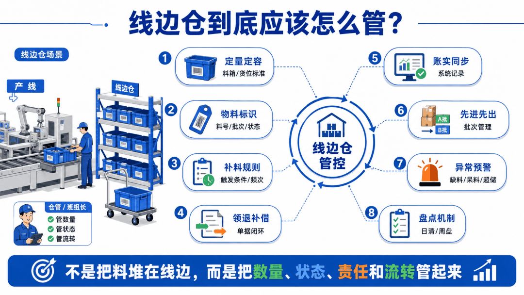

线边仓到底应该怎么管?
并不是所有制造企业都必须取消线边仓。
对于高频生产、连续生产或者补料频繁的场景,合理的线边库存反而可以提升效率。真正需要解决的是“有库存但没人负责、系统不知道”。
可以重点把几件事情说清楚:
​要管的内容
重点
线边库存范围
哪些物料允许放、最多放多少
责任归属
谁对线边库存数量负责
补料规则
什么情况下允许补料
退料规则
工单结束后剩余物料怎么处理
跨工单使用
是否允许,如何记录
盘点机制
谁盘、多久盘一次
系统状态
主仓、线边、在制是否区分清楚
核心不是把车间管得更死,而是让线边仓从“没人正式管理的临时区域”,变成企业库存体系中的一个正式环节。
