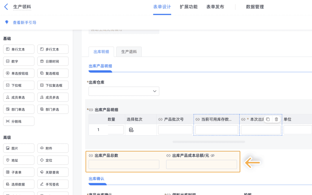

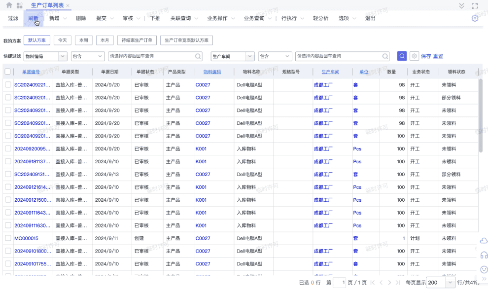

但实际工作中,订单可能生产两三个月,甚至更久。
这时候不能简单把某个月的成本除以当月产量,而是要围绕订单号或批次号持续归集,直到这张订单完工。
所以分批法最重要的不是计算公式,而是成本对象必须唯一。
采购领料、生产工时、委外加工、制造费用,都要能追溯到同一个订单。
如果订单一多,采购、仓库、生产各自记自己的数据,到了核算时就很难快速拼出一张完整的订单成本表。
把采购、领料、生产任务、工时等业务按订单关联起来,项目负责人和财务就能顺着订单直接查到成本发生在哪个环节,减少月底再到处找数据的情况。
判断自己是否适合分批法,看一点就够:客户不同、订单不同、产品配置不同,成本必须单独核算。

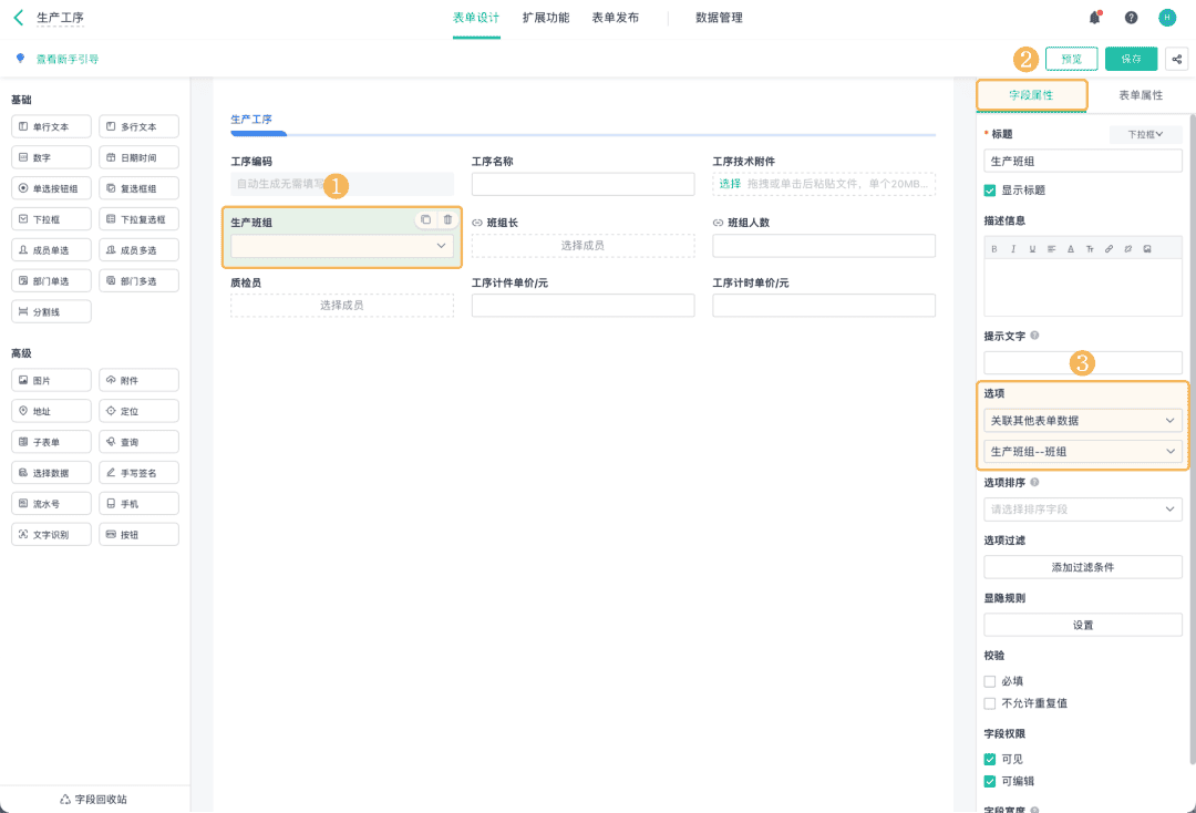

三、分步法:工序复杂,按生产步骤算
分步法适合另一种典型制造场景:一件产品要经过多个连续生产步骤,而且每道工序都会形成自己的成本。
比如金属零件生产:下料 → 车削 → 热处理 → 精加工 → 装配
如果只看最终成品成本,就很难知道究竟是哪道工序把成本推高了。
假设某产品本月生产1000件。
下料阶段发生7万元成本;
车削阶段新增2.5万元;
热处理阶段新增2万元;
后续工序继续发生加工成本。
那么每完成一道工序,成本就继续向下一道工序结转,最终形成成品成本。
分步法最大的价值,是能把成本问题定位到生产步骤。
例如最终单位成本突然上涨,不再只是知道产品贵了,而是可以继续往前追:
是某道工序材料损耗增加?
是设备效率下降?
还是实际工时明显超出正常水平?
判断标准也很直接:如果产品要经过多道工序,企业又需要知道每道工序成本,分步法比单纯按产品核算更合适。

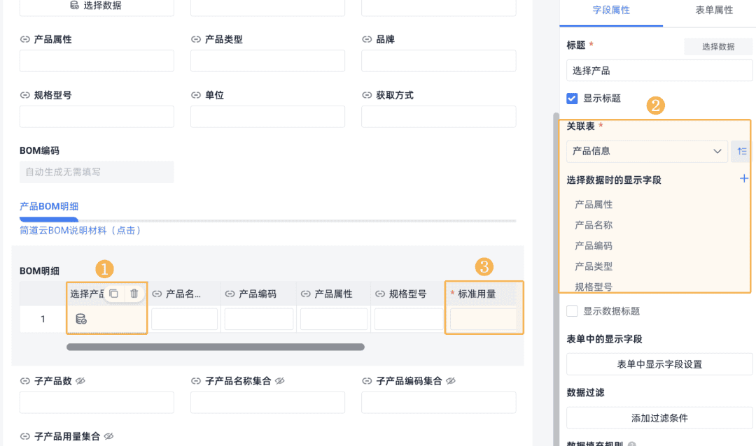

所以定额法适合的企业通常有比较明确的BOM、标准工时、材料定额和工艺标准。
如果标准用量和实际领料、标准工时和实际工时长期分开记录,月底发现成本超标后,往往还要重新翻生产记录找原因。
把标准用量、实际领料、工时和异常原因放到同一业务流程里,出现差异时就能直接追到具体订单、物料或生产环节,方便及时处理,而不是等月底才回头查。
它的核心价值只有一个:不是只知道成本是多少,而是知道为什么超了。
