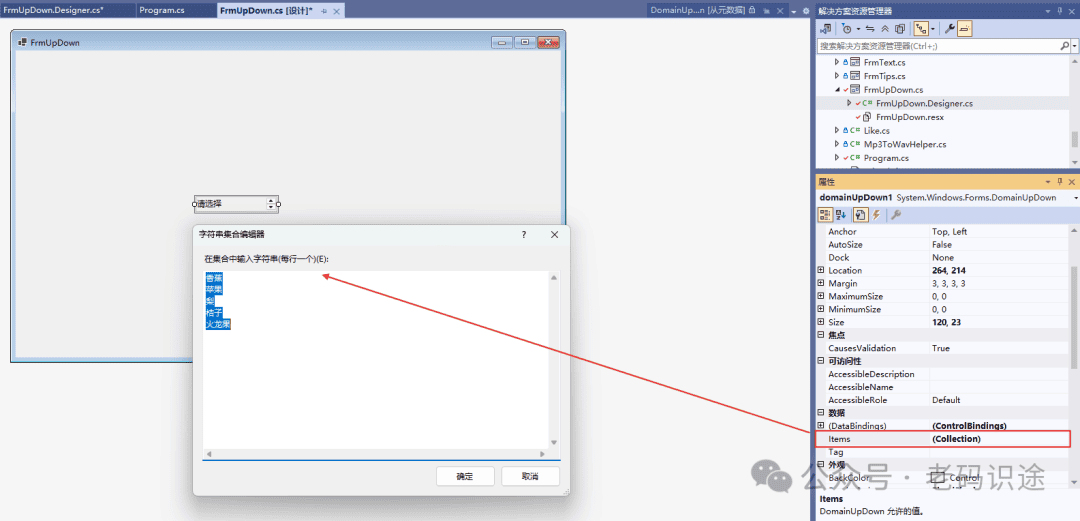

首先拖动DomainUpDown控件到Form表单中,然后选择控件,并在控件的属性窗口中,设置列表项内容(Items),如下所示:

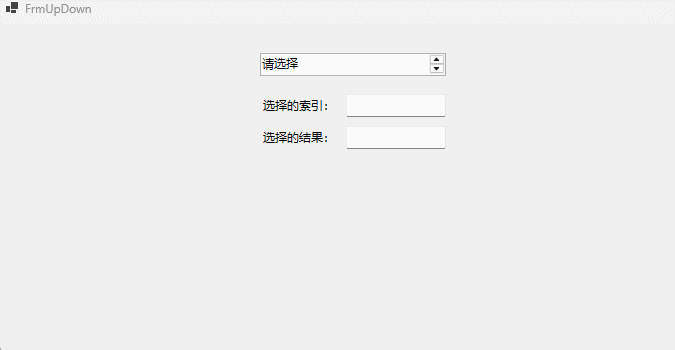

运行示例,效果如下所示:

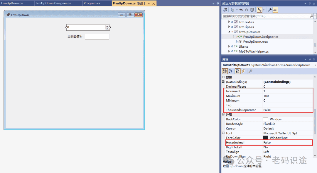

NumericUpDown 类似于文本框和一对箭头的组合,用户可以单击这些箭头来调整值。 用户可以通过单击向上和向下箭头、按向上键和向下键或在控件的文本框部分键入数字来增加和减少数字。控件文本框中显示的数字可以具有各种格式,包括十六进制。NumericUpDown控件的关键属性,如下所示:
  • Value,获取或设置控件当前的数值。
  • Maximum,表示空间的最大值,默认值 100。
  • Minimum ,表示控件的最小值,默认值 0。
  • Increment ,表示每次点击控件的上下箭头按钮时改变的量,默认值 1。
可以配置NumericUpDown 控件中值的显示方式,常用设置属性如下:
  • DecimalPlaces 表示小数点后显示的数字数,即表示显示几位小数;默认值为 0,不显示小数。
  • ThousandsSeparator 表示是否在每三个十进制数字之间插入分隔符,默认为false。
  • Hexadecimal 表示控件是否显示十六进制格式的值;默认值为false。
首先拖动NumericUpDown控件到Form表单中,然后选择控件,并在控件的属性窗口中,设置控件的属性,如下所示:

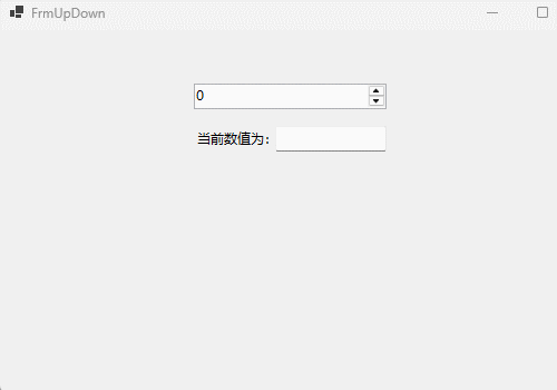

运行示例,效果如下所示:

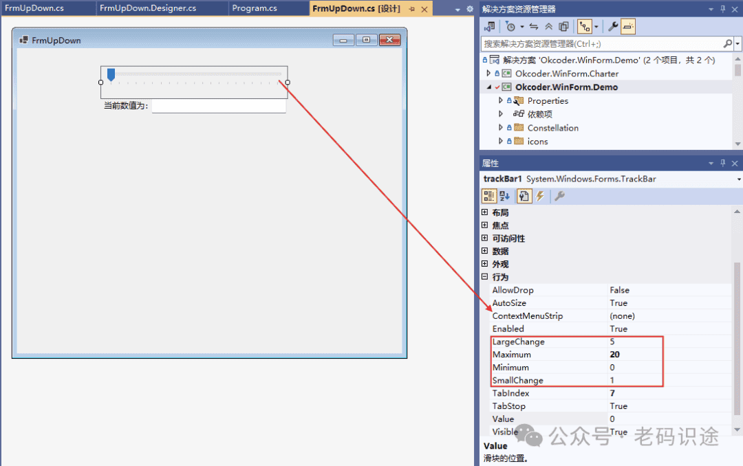

首先拖动TrackBar控件到Form表单中,然后选择控件,在右侧属性窗口中,可以设置控件的常见属性,如下所示:

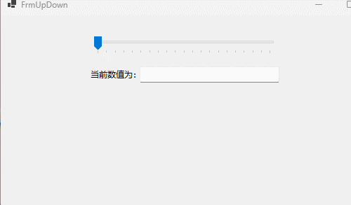

运行示例,效果如下所示:

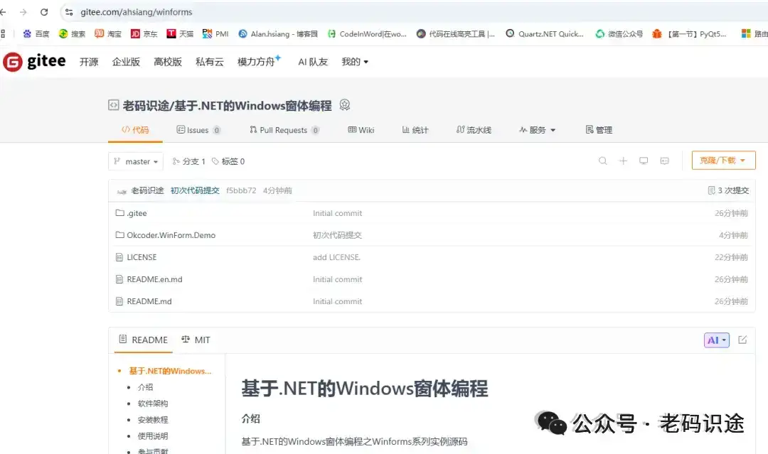

源码获取
关于本系列的完整代码,可以通过gitee上的库进行获取:
https://gitee.com/ahsiang/winforms
