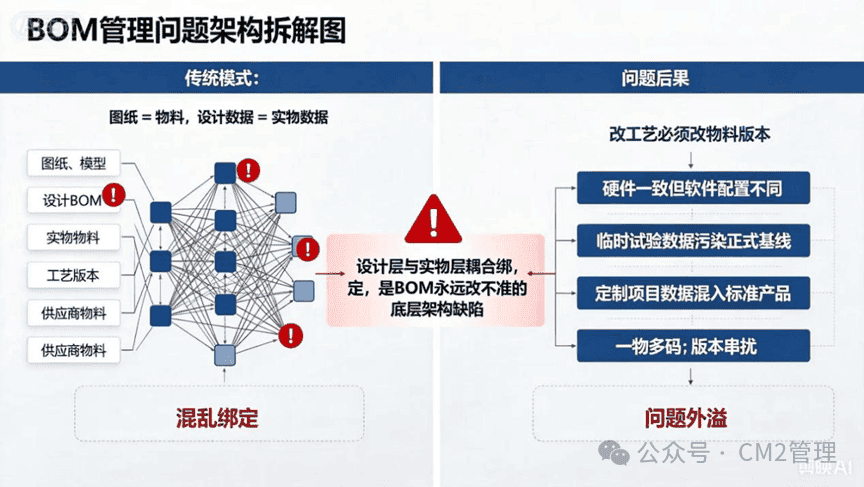

病灶二:Design 与 Part 混为一谈,设计变更与实物变更彻底错乱
这是高端装备、工程机械、航空、能源 ETO 企业最核心、最隐蔽的黑洞,也是传统 PLM 管理失效的关键。
绝大多数国内企业沿用老旧管理逻辑:图纸 = 物料,设计数据 = 实物数据,一张图纸绑定一个物料号。
由此产生无解矛盾:
1.       设计原理无需修改,但生产工艺需要调整:图纸 Design 未变,但加工工艺、装配工艺、投产标准更新,需要全新实物 Part,传统模式无法区分,只能强制改物料版本,造成版本冗余错乱;
2.       硬件实物完全一致,软件 / 配置 / 配重不同:正式弹、试验弹、教练弹、标准机型、定制机型硬件结构一致,仅配置差异,传统模式只能复制多套 BOM,造成数据重复、版本串扰;
3.       临时试验修改、项目定制修改污染正式基线:研发为试验、定制临时改 BOM,无隔离机制,临时改动直接覆盖正式设计数据,永久污染基准 BOM。
本质问题:没有区分 “理论设计定义” 和 “实物投产物料”。
设计层、实物层数据耦合绑定,任何微小改动都会引发连锁错乱,这是 BOM 永远改不准的底层架构缺陷。
