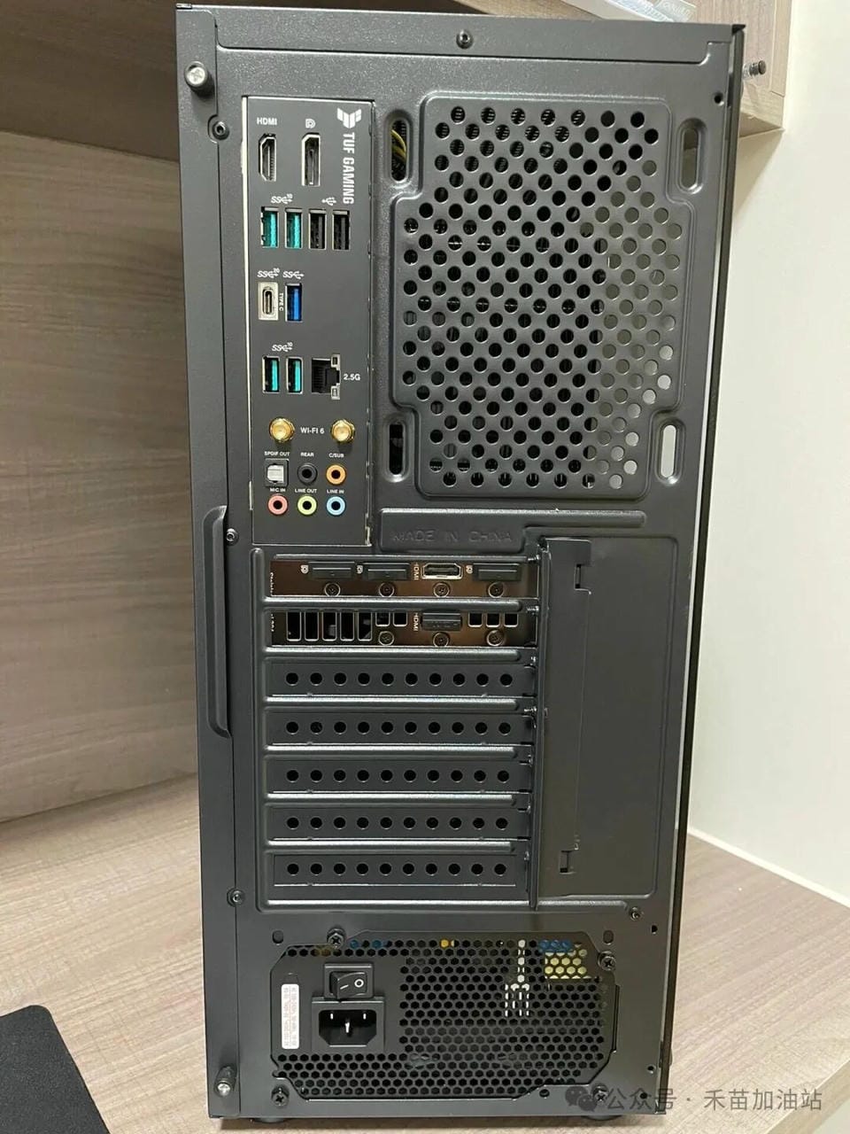

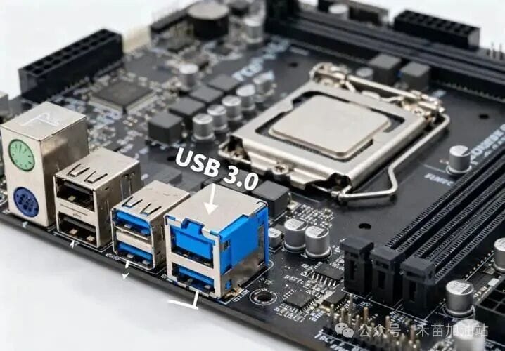

电脑后置USB接口,是直接焊在主板上的原生接口。
相当于官方原装直出口,没有中间线路转接,供电稳、速度足、抗干扰强,是电脑最靠谱、最稳定的一批接口。

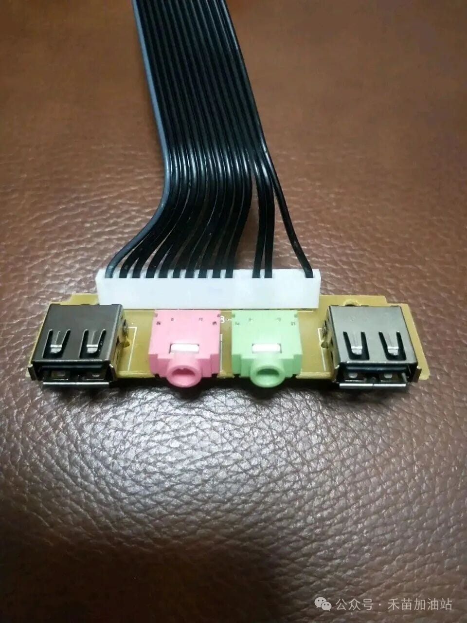

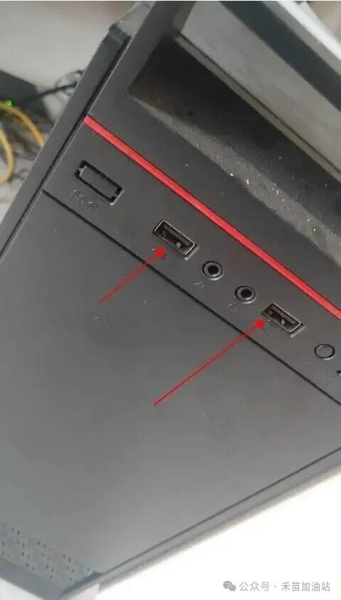

而前置USB接口,纯粹是“延长线接口”。
厂家从主板接了一根长线,拉到机箱前面,方便大家随手插拔。
既然是长线转接,就必然有损耗:供电变弱、速度打折、信号容易受干扰。
总结:后置是满血原版,前置是缩水版,只图方便,不图性能。
