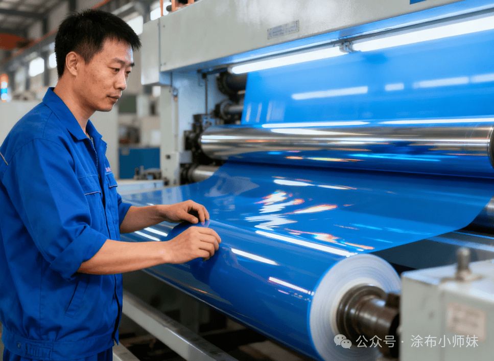

有一次涂布小师妹去他车间,正赶上一条线出了缩孔。
涂层表面出现圆形凹陷,中心带个小点,像鱼眼睛。
新来的工艺员急得团团转,上来就要降车速、调刮刀。
老师傅拦住了。
他干的第一件事:拿达因笔测基材表面能。
一测,低于38mN/m。
基材表面能不够,浆料铺不上去,调车速有什么用?
第二件事:用无尘布蘸酒精擦基材进料段,再涂一遍,缺陷消失了。
问题锁定在基材清洁度上。
后来查出来是放卷段的导辊轴承漏油,油雾飘到基材表面造成污染。
整个排查过程不到二十分钟。
他的思路很清晰:先排除基材和浆料的问题,再动设备。
很多人的习惯是一上来就调涂布头,但涂布头往往是最后一个该动的地方。
还有一个案例。
纵向条纹,贯穿整卷的那种细线。
操作工检查了刮刀,觉得没问题。
老师傅过去,拿放大镜看涂布头刃口,微米级的缺口,肉眼根本看不见。
他让停机,用铜片沿着刃口轻轻刮了一遍,把卡住的杂质清掉,再开机,条纹没了。
他说过一句话:清理模头的时候,别用金属刀片硬刮,用铜片或者专用清洗棒。
这个细节,很多操作手册上不会写,但一次用错就能报废一根刮刀。
条纹问题,是涂布车间最常见的顽疾。
横向条纹,垂直于走带方向,周期性出现。
老师傅的排查逻辑很简单:拿尺子量条纹间距。
间距等于某个辊的周长?找到那个辊,停下来摸一摸,转一转,大概率是轴承坏了或者齿轮缺齿。
如果间距随速度变化而变化,问题出在速度控制环节,电机编码器或者变频器参数不对。
纵向条纹,平行于走带方向。先看位置。出现在边缘?那是浆料的边缘效应,调挡板或者加触变剂。出现在中间?刮刀或模头局部磨损,或者浆料里有大颗粒。
他把这些规律总结成一张表,贴在车间看板上。
新来的工艺员照着流程图一步步排查,不用事事问他。
