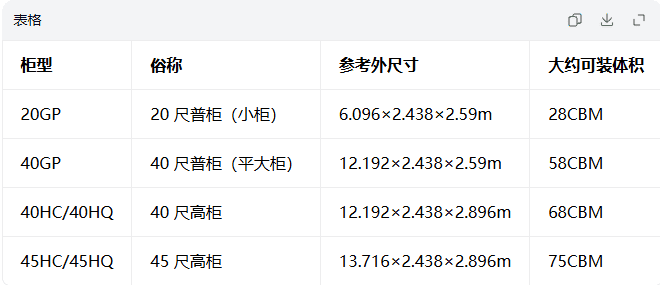

🔹主流集装箱规格参考
💡小知识
高柜比普柜高出 1 英尺(约 30.44cm),长宽完全一致,轻泡货优先选 HQ;计算装货量请参考内部尺寸,不要用外尺寸核算,不然会算错方数。
