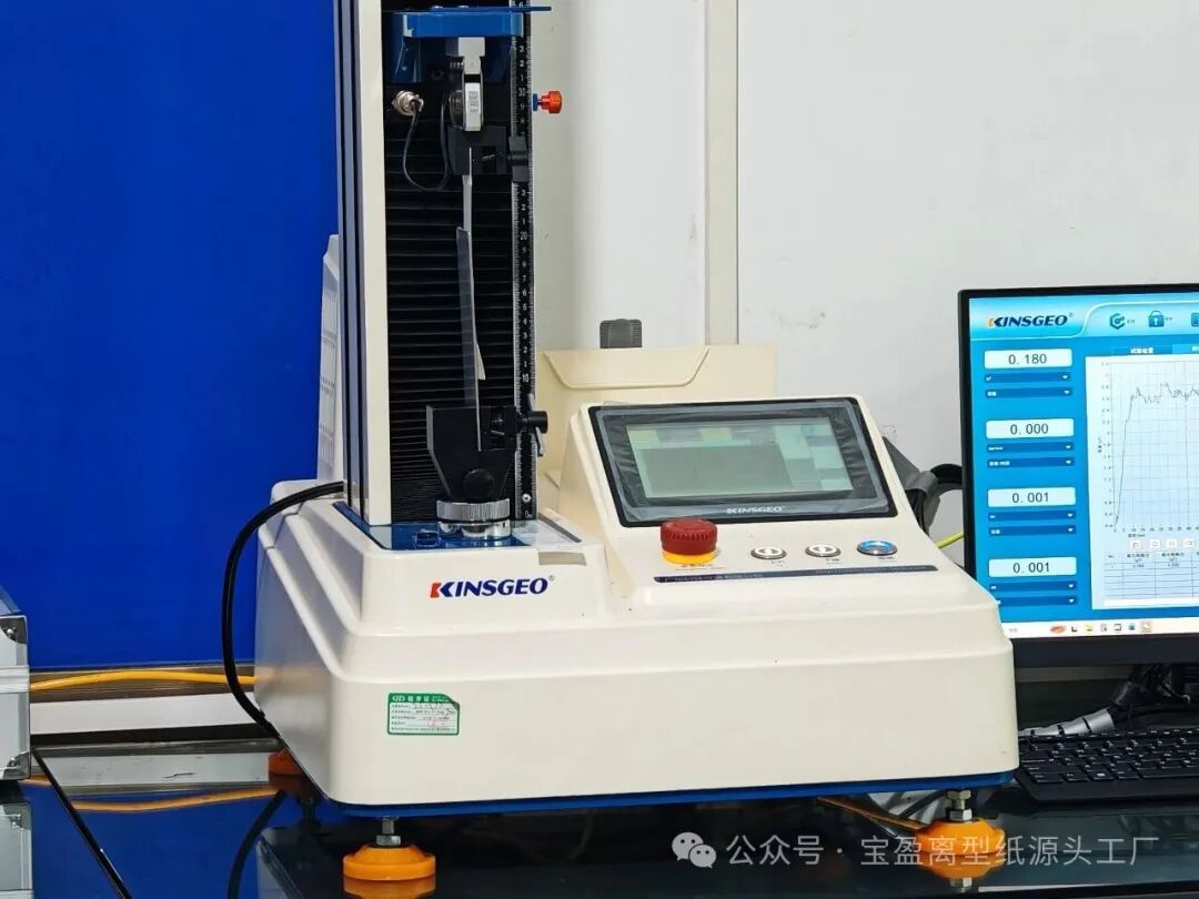

小陈换了三套新刀模,调了模切压力和速度,问题依旧。最后我们把离型纸和胶带一起拿回来做模拟模切测试,发现离型力只有1.2g——远低于标称的3-5g。离型力太轻,产品在排废时“抓不住”离型纸,被废料一带就走了。

  1. 测离型力:
    用标准胶带测试离型纸的离型力,如果低于标称下限,基本可以锁定是离型纸问题。
